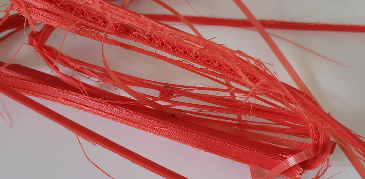

Aus der einen Achse ist eine Schraube heraus gefallen. Diese gehört zur Wellenmutter, die dadurch natĂŒrlich lose ist. Warum sollte auch eine Schraube rausfallen und die andere wĂ€re festgezogen-
Da auch die Schrauben von den Lagern lose sind, ist es wohl selbsterklĂ€rend, warum die FĂŒhrung nicht mehr gegeben ist.
Und so sieht es im Moment aus, was der Drucker nur noch produziert!
Die gleichen Gcodes liefen 2 Wochen vorher noch perfekt und tun es auf anderen Druckern heute noch.
Entweder sind die Layer zu weit auseinander, dass nichts zusammen hĂ€lt oder so dicht zusammen, dass die DĂŒse verstopft.

In einer Achse hatten sich die Schrauben so weit gelöst, dass diese verklemmt ist. Leider sind dadurch 2 Lager hin. Naja

Aber wie ich oben schon zu den Bildern und dem Video geschrieben habe, sind diese losen Schrauben auch heraus gefallen. Die Schrauben von der Wellenmutter sind lose und dadurch wird das Klackern entstanden sein, weil die Wellenmutter dadurch lose ist. Zwei Schrauben von den Lagern haben sich zwischen diesen und der FĂŒhrung darunter eingeklemmt. Eine Y-Achse war zum Schluß dadurch blockiert.
