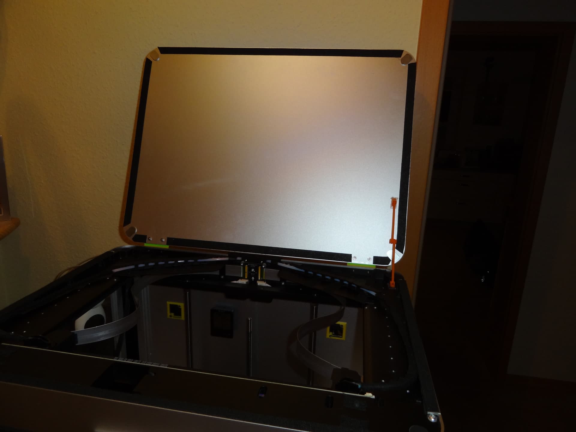

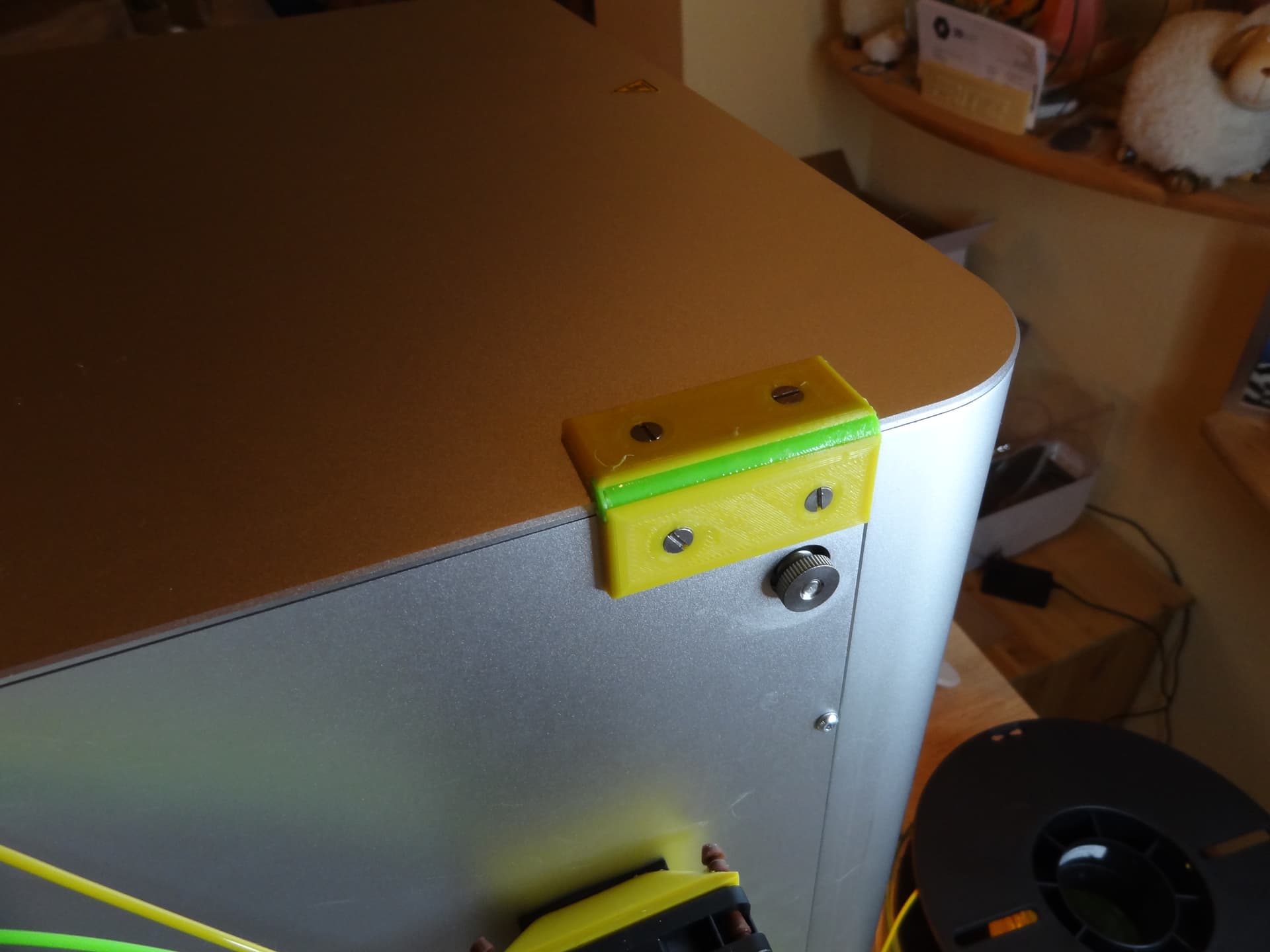

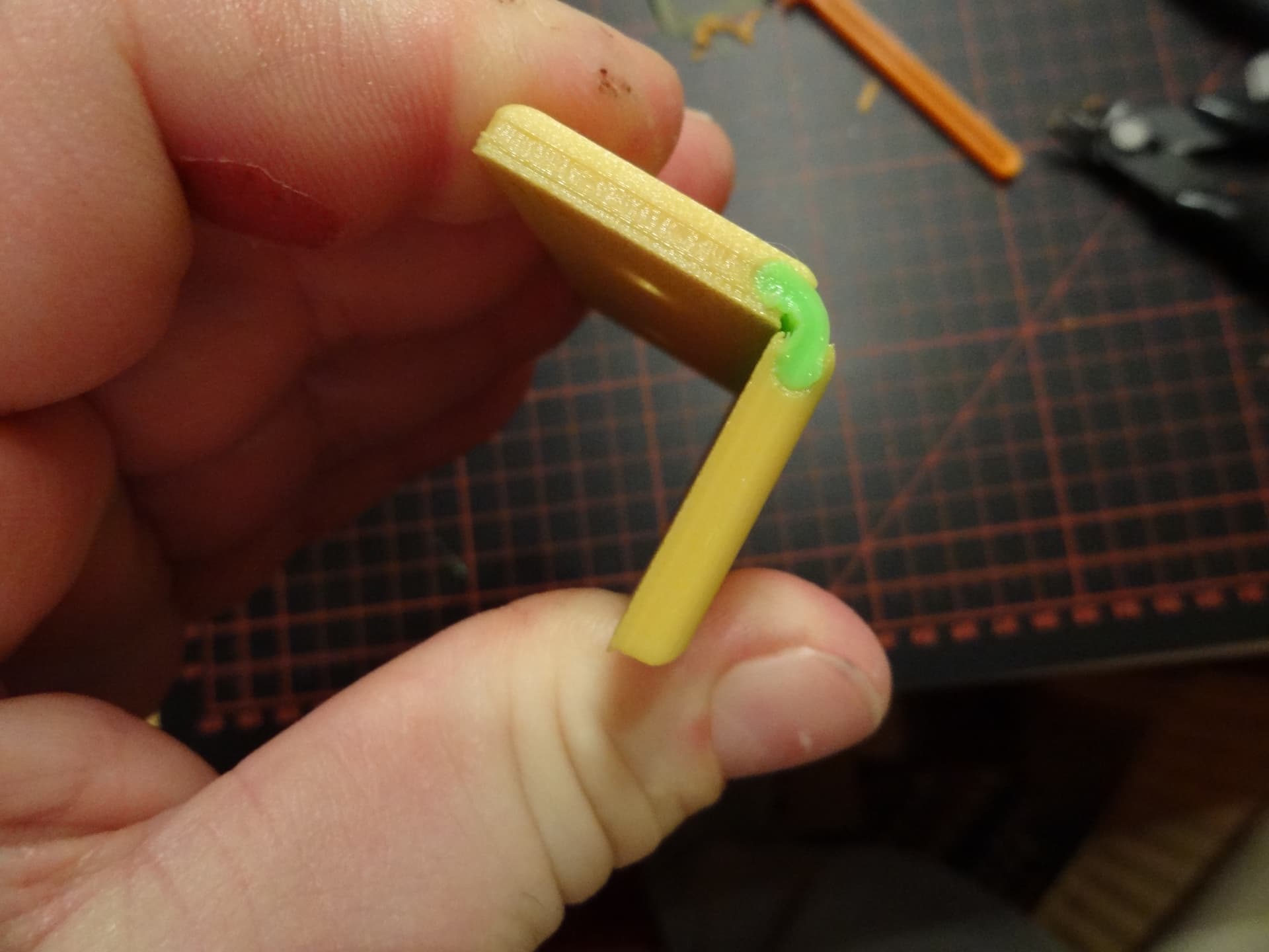

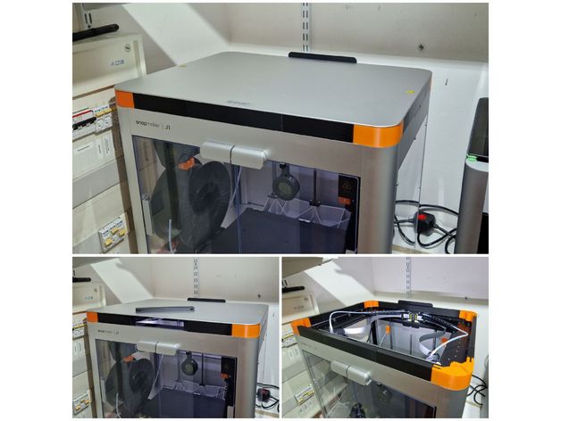

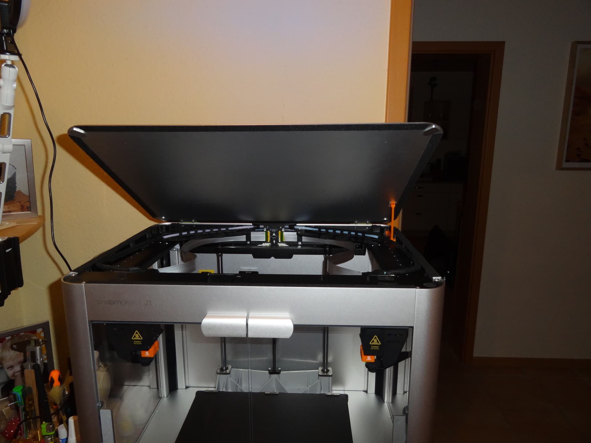

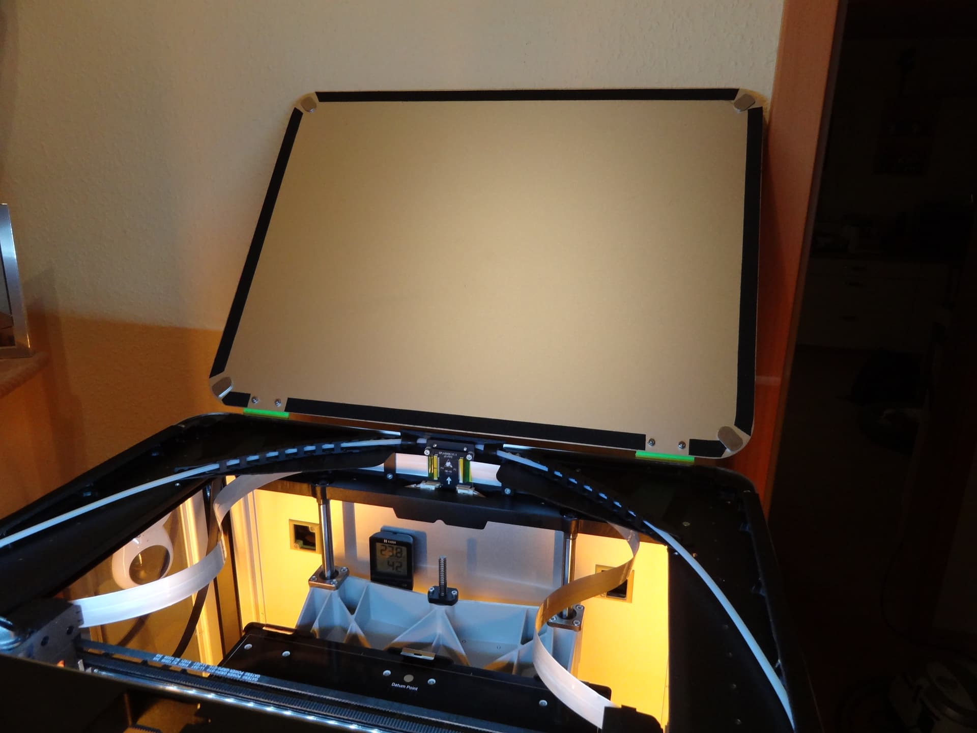

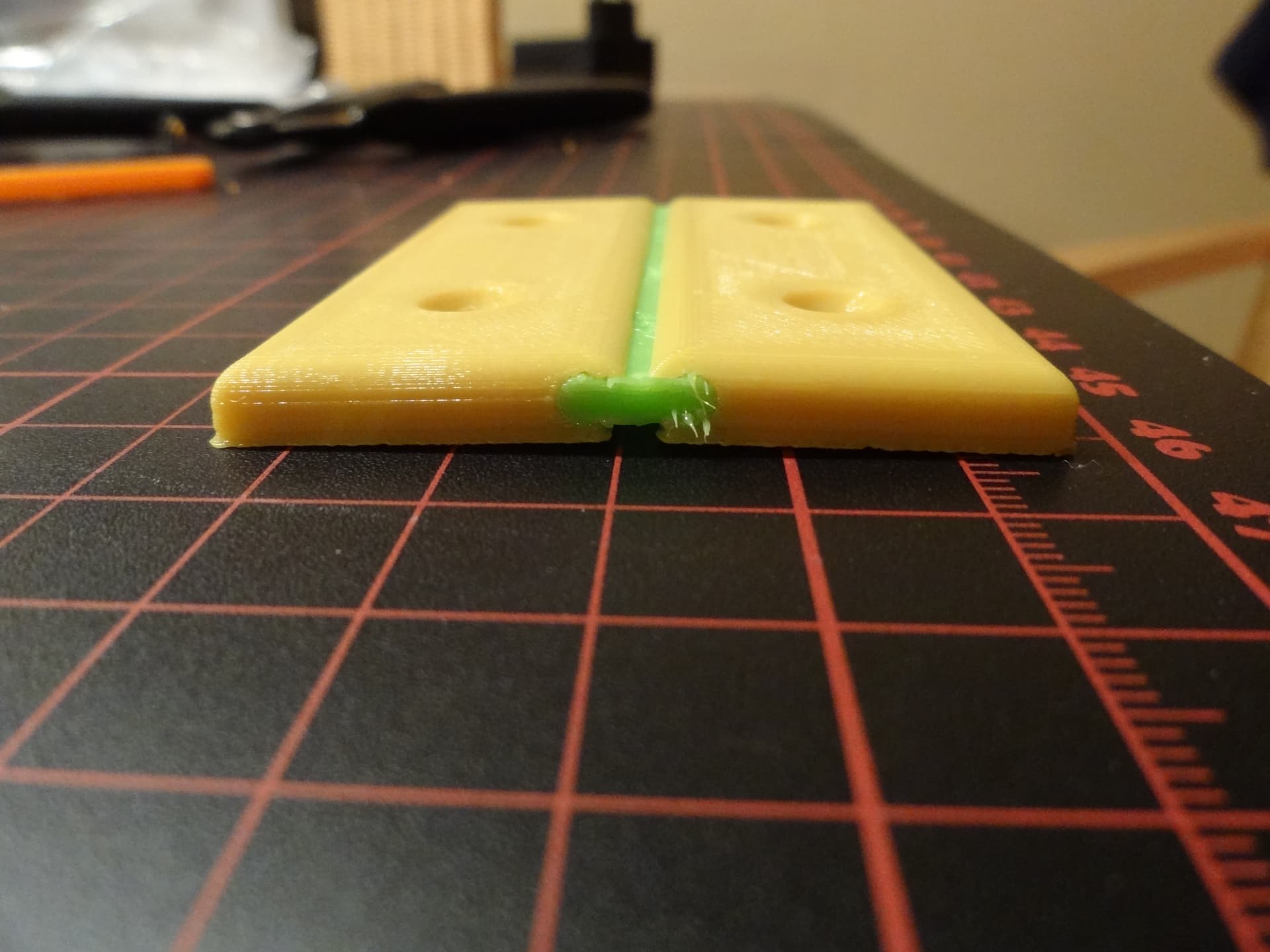

  1. Scharniere für den Deckel
    Ich habe Scharnieren entworfen, damit man nicht immer den Deckel vom J1 abnehmen muss.
    Eigentlich steht oder liegt der Deckel immer da wo er stört.
    Ich werde noch ein Scharnier machen, das man nicht anschrauben muss, sondern ankleben kann.
    Das lässt sich bestens mit dem J1 und Cura Slicer drucken.

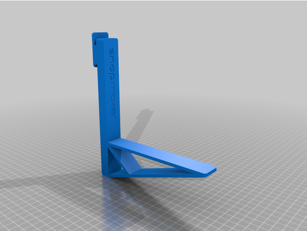

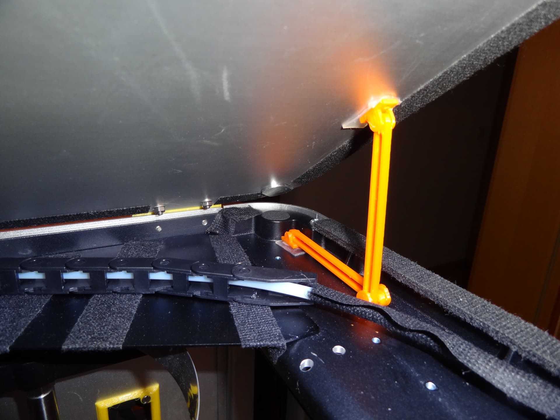

  2. Deckelstütze
    Mit der Deckelstütze ist auch das Problem gelöst, den Deckel festhalten zu müssen.

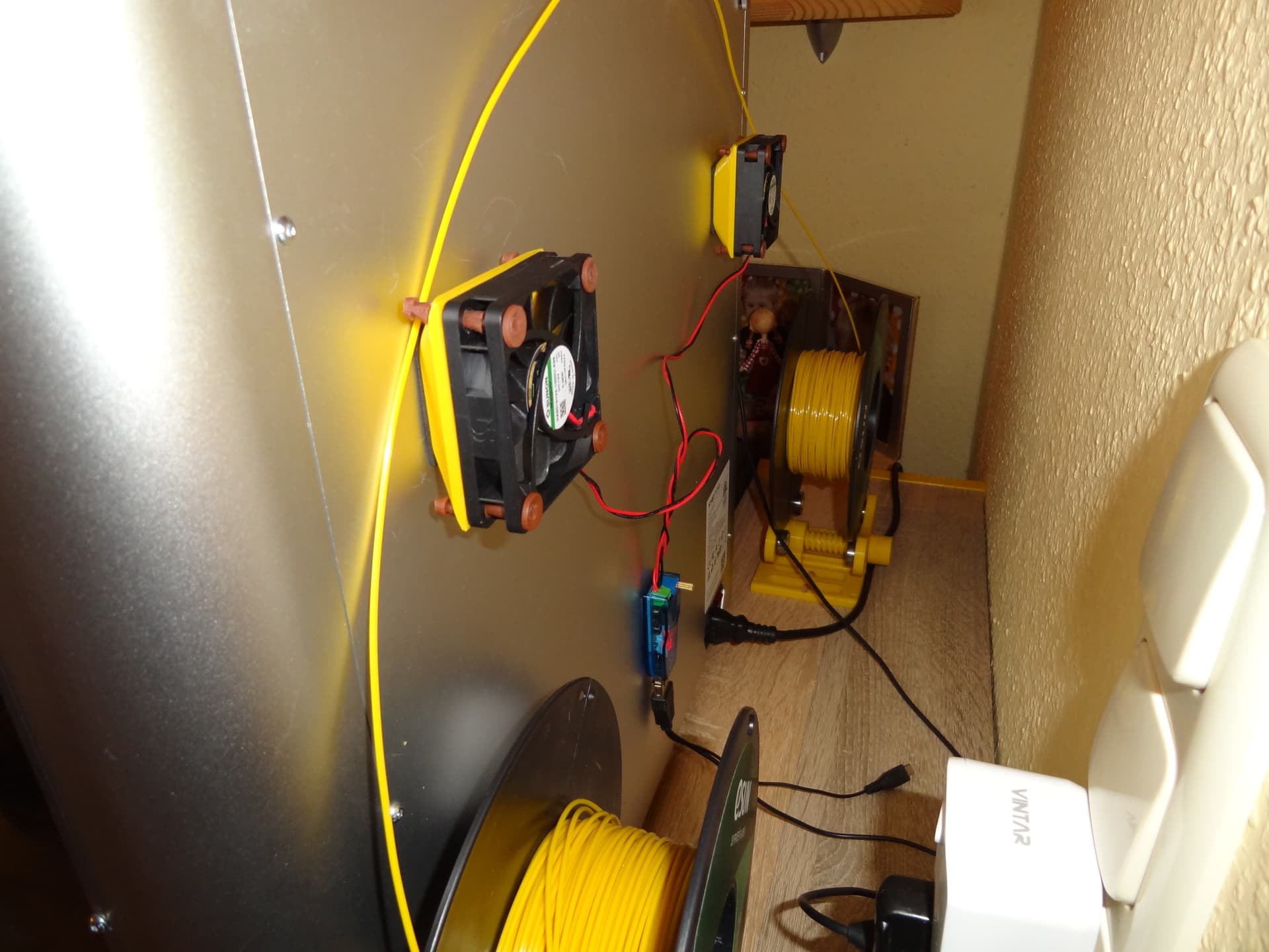

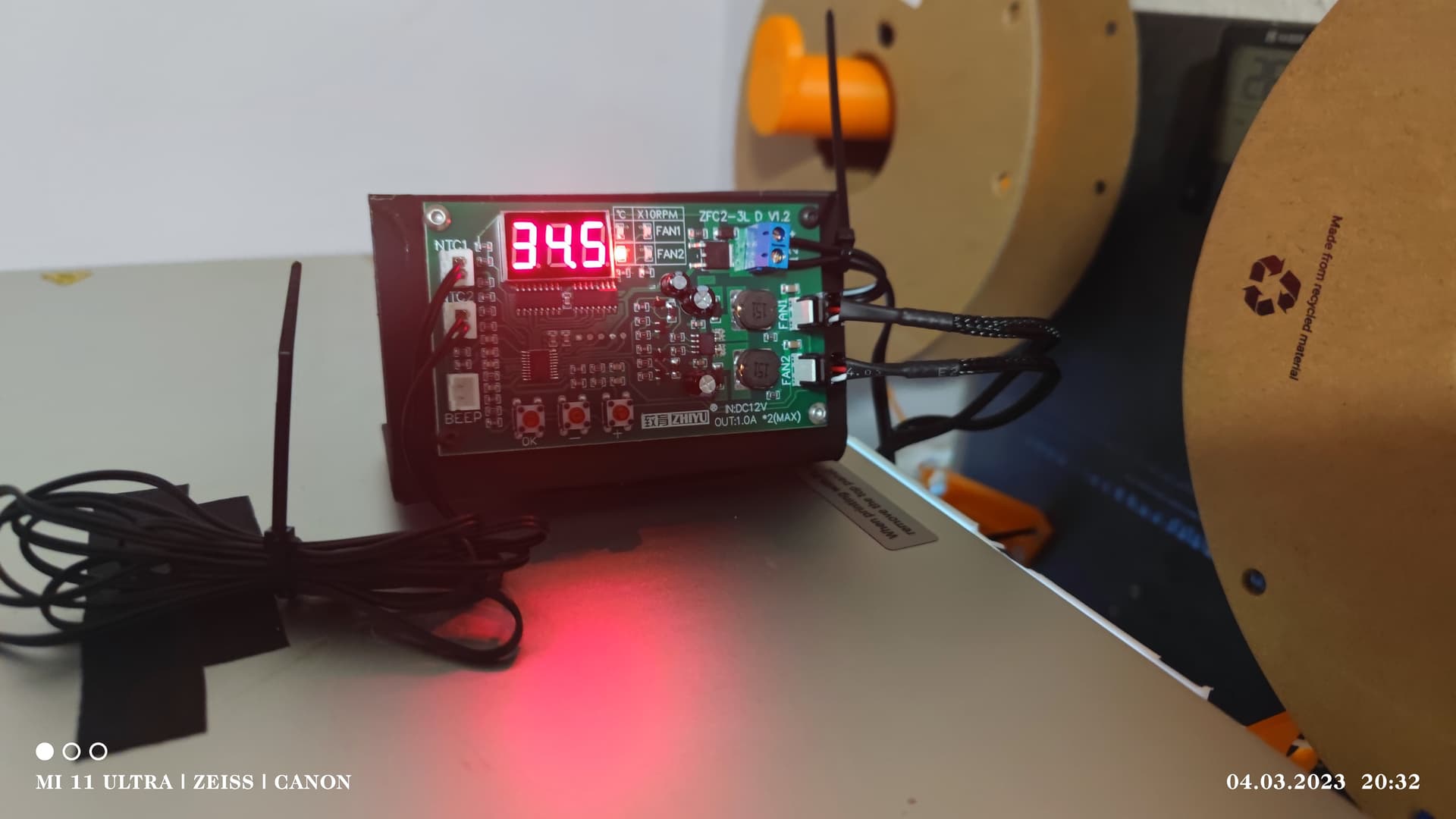

  3. Gehäuseentlüftung
    Da mein J1 im Wohnzimmer steht und dadurch ohne Deckel zu laut ist, aber PLA nicht mit Deckel gedruckt werden kann, weil die Kühlung dann nicht ausreicht, habe ich mich inspirieren lassen.
    Auf thingiverse, hat jemand sein Gehäuseentlüftung zur Verfügung gestellt, die habe ich auch ausprobiert, aber leider ist das zu wenig.
    Darum, habe ich das ganze etwas anders gemacht.
    Jetzt können zwei 60x60 Lüfter eingesetzt werden, je nachdem welche Leistung die eingesetzten Lüfter haben, ist die Entlüftung des Gehäuses jetzt ausreichend bis optimal.

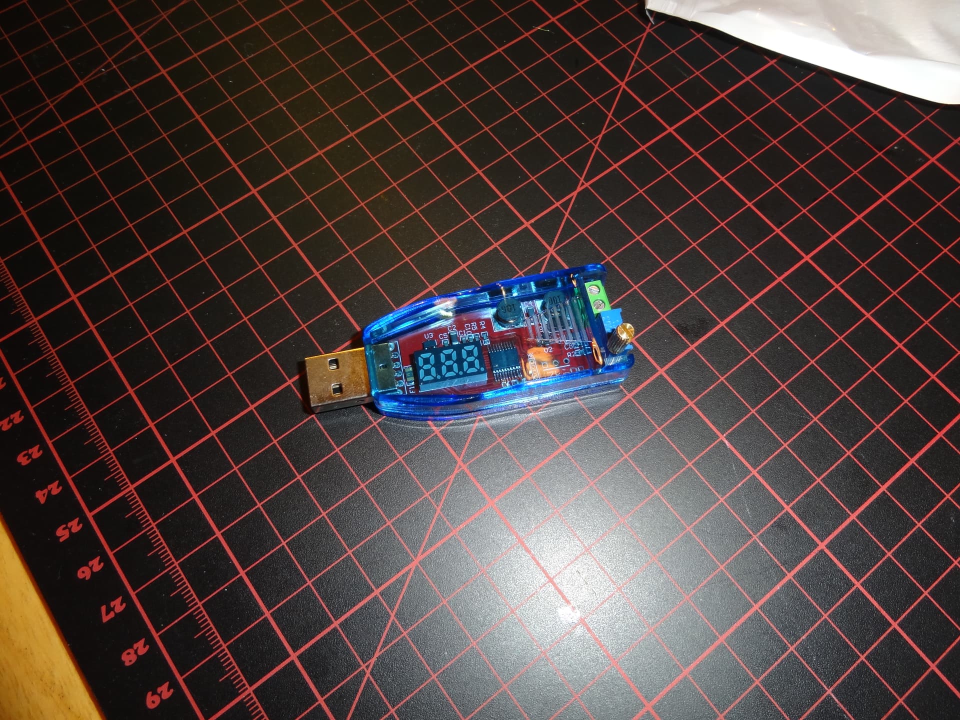

    Ich selbst nutze SUNON Lüfter 60x60x15, die werden über einen USB DC-DC Wandler versorgt, bei dem man die Spannung noch einstellen kann.
Alle meine Modelle auf Printables

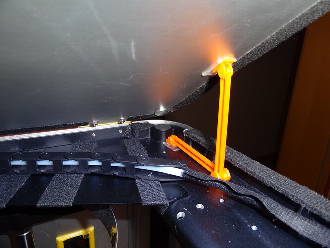

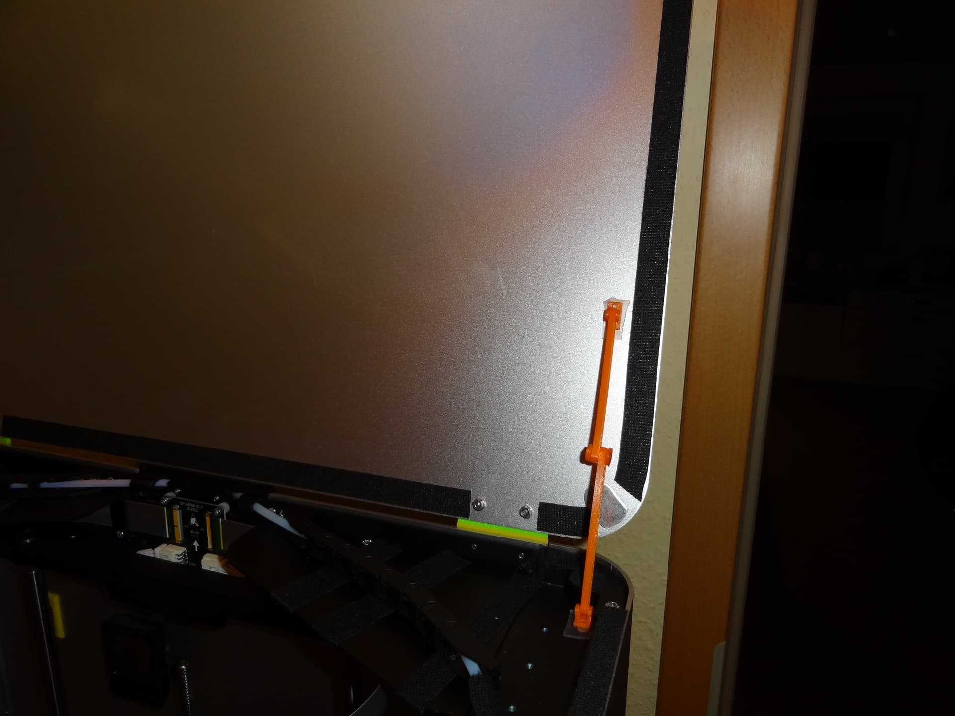

  1. Hinges for the lid
    I designed hinges so you don’t always have to take the lid off the J1.
    Actually, the lid always stands or lies where it gets in the way.
    I’m going to make another hinge that you don’t have to screw on but can glue on.
    This is best printed with the J1 and Cura Slicer.
  2. Lid support
    The lid support also solves the problem of having to hold the lid in place.
  3. Case ventilation
    Since my J1 is in the living room and is therefore too loud without a lid, but PLA cannot be printed with a lid because the cooling is not sufficient, I got inspired.
    On thingiverse, someone made their case ventilation available, I tried that too, but unfortunately that’s not enough.
    That’s why I did it all a little differently.
    Now two 60x60 fans can be used, depending on the performance of the fans used, the ventilation of the housing is now sufficient to optimal.
    I myself use SUNON fans 60x60x15, which are supplied via a USB DC-DC converter, where you can still adjust the voltage.
All my models on Printables

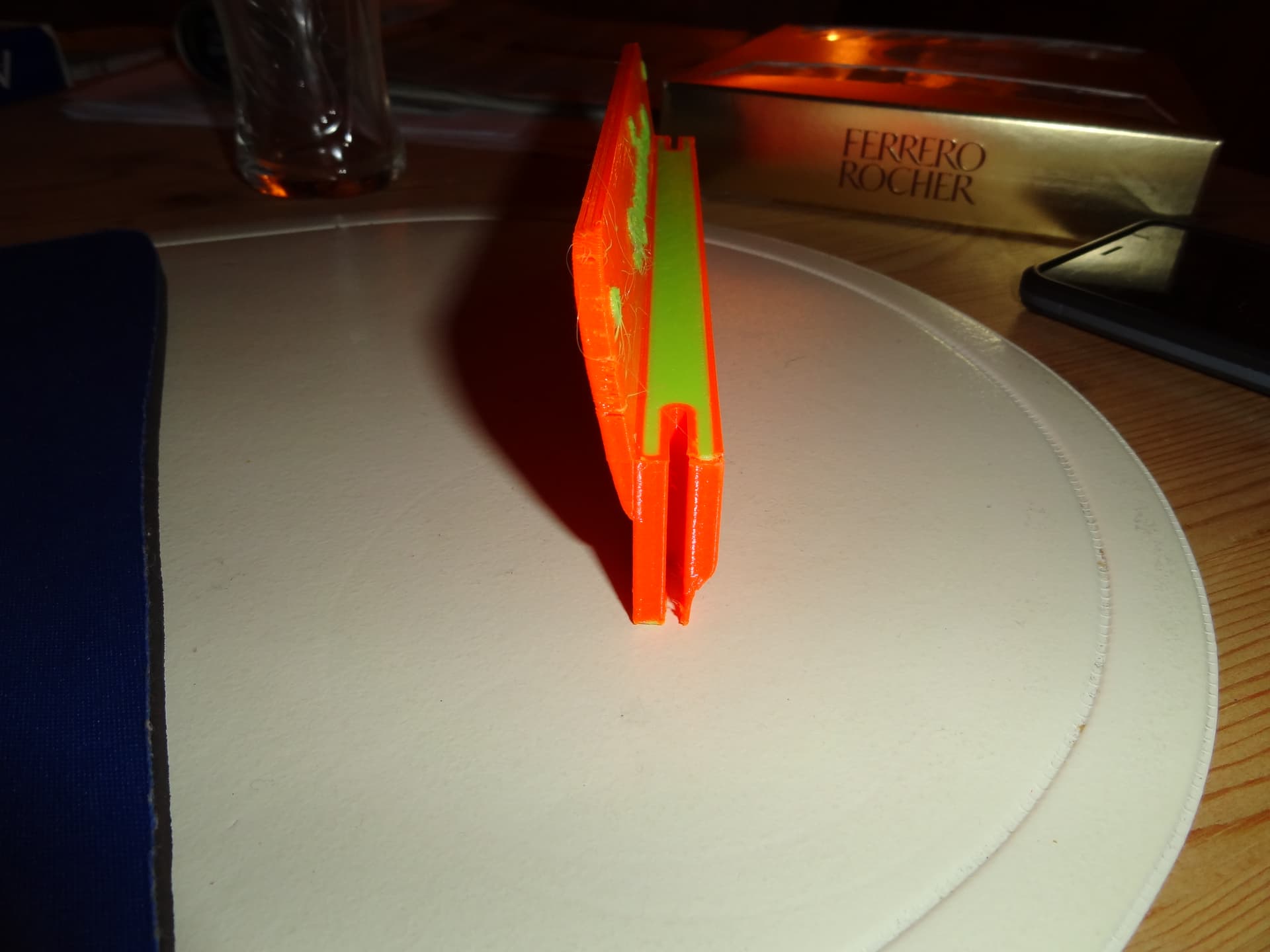

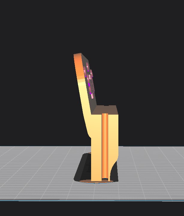

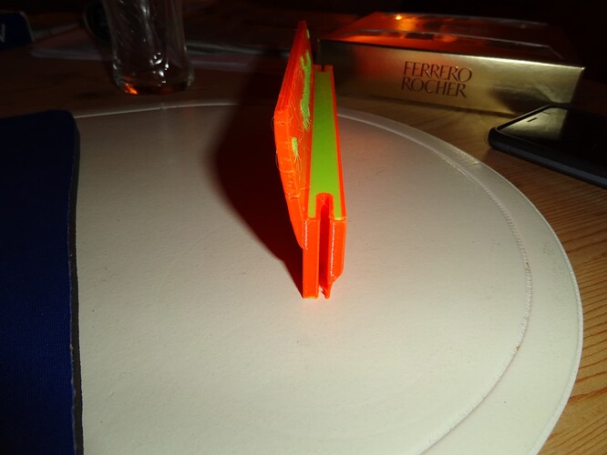

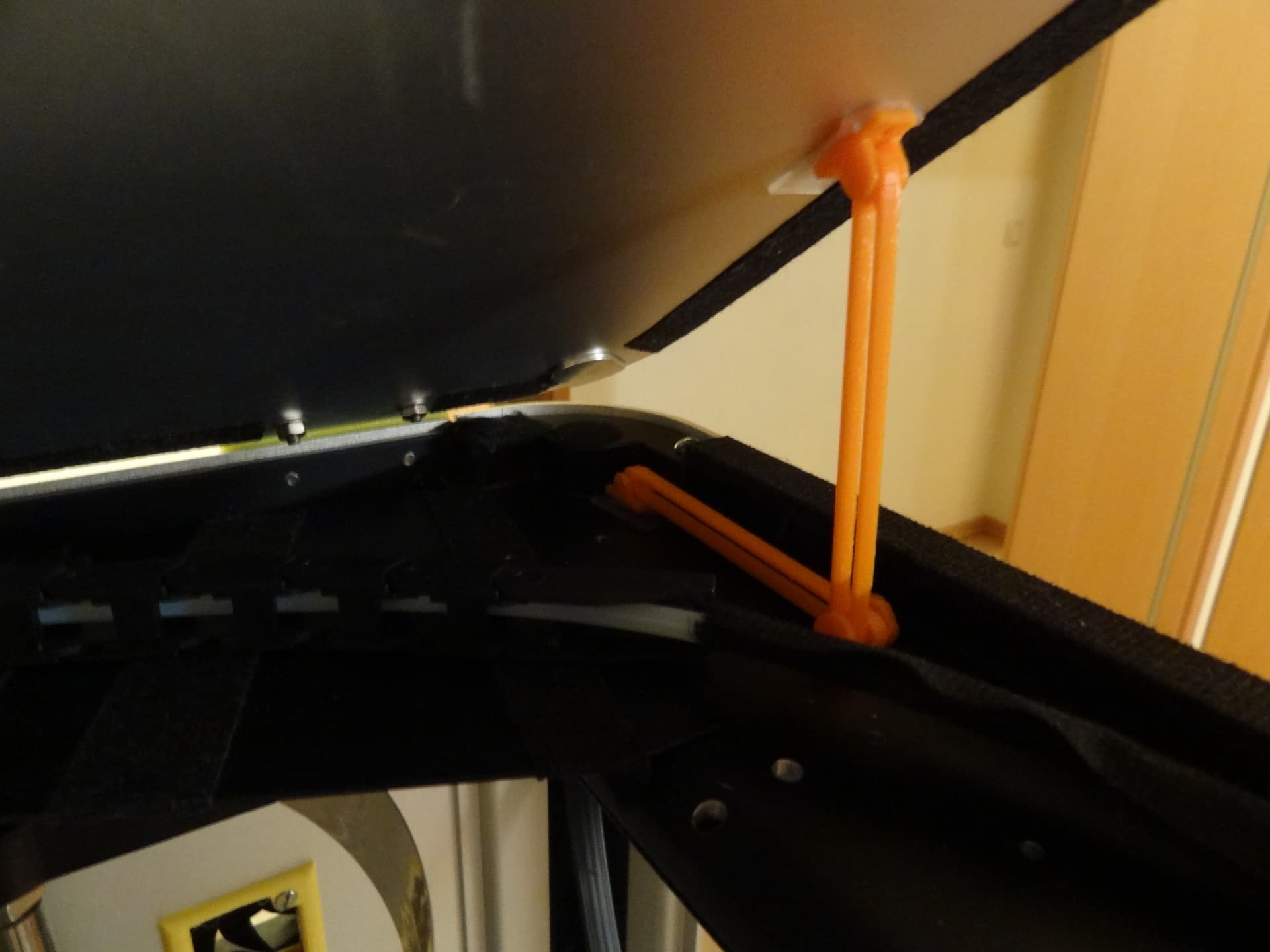

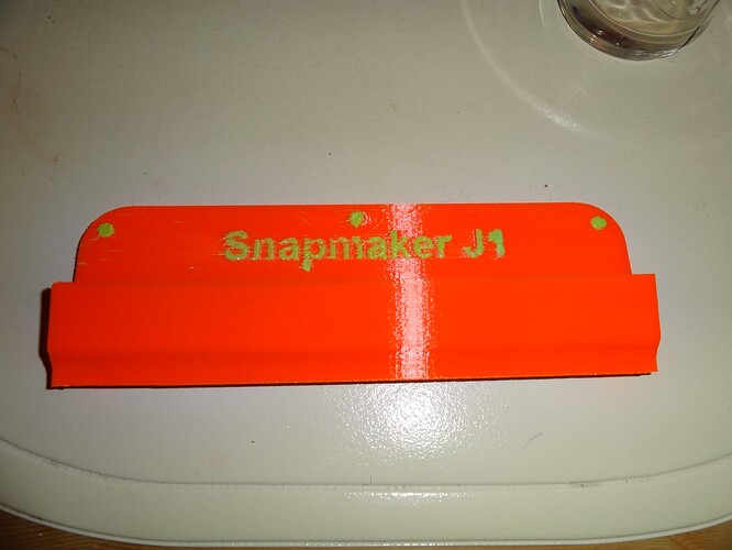

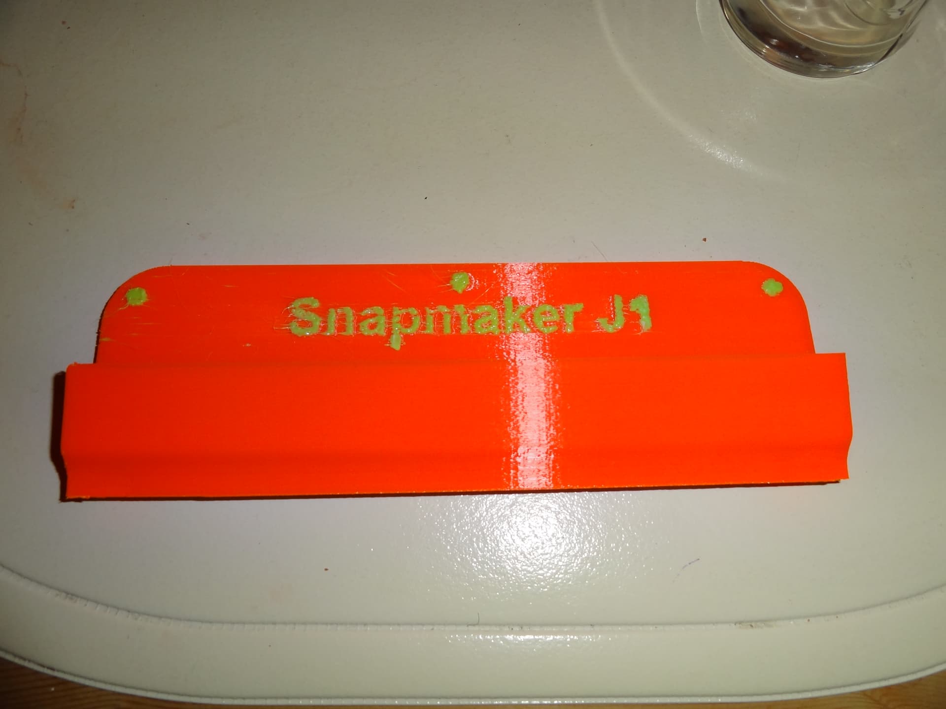

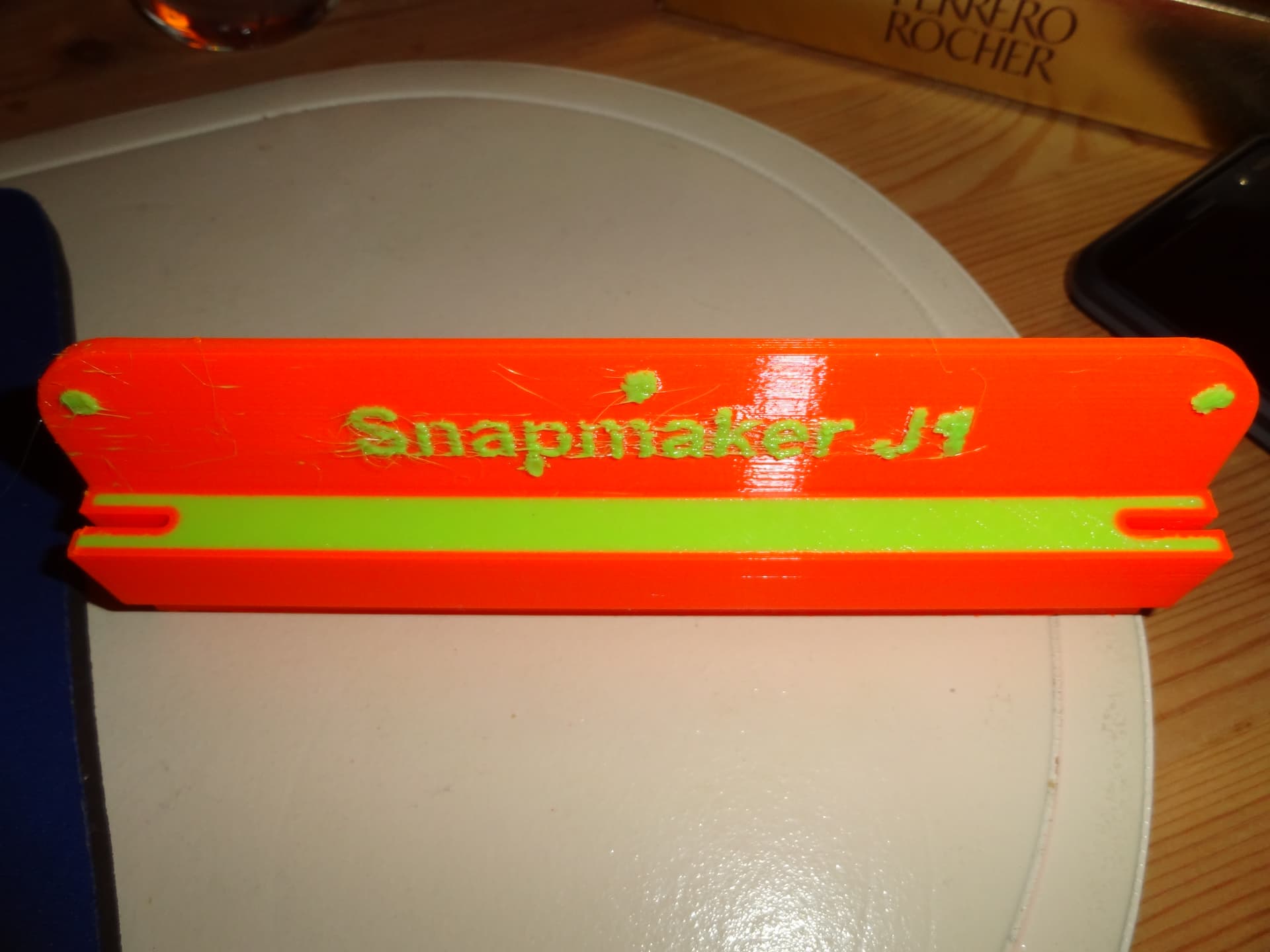

Ich habe noch mal etwas gemacht, der Druck ist jetzt nicht perfekt geworden, aber es sieht schon recht gut aus.
Das kann man recht gut mit meinem Scharnier kombinieren, dann muss man nur im Deckel löcher Bohren.
Das Teil habe ich entworfen, um den Decken anlehnen lassen zu können, somit benötigt man keine Stütze nach vorne.
Mit PETG Neon Orange und TPU Neon Grün gedruckt
Das Original:
und mein Update:
English:
I did something else, the print isn’t perfect now, but it looks pretty good.
You can combine that quite well with my hinge, then you only have to drill holes in the lid.
I designed the part to lean against the ceiling, so you don’t need any support to the front.
Printed with PETG Neon Orange and TPU Neon Green
The original:
and my update:

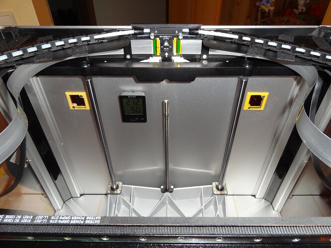

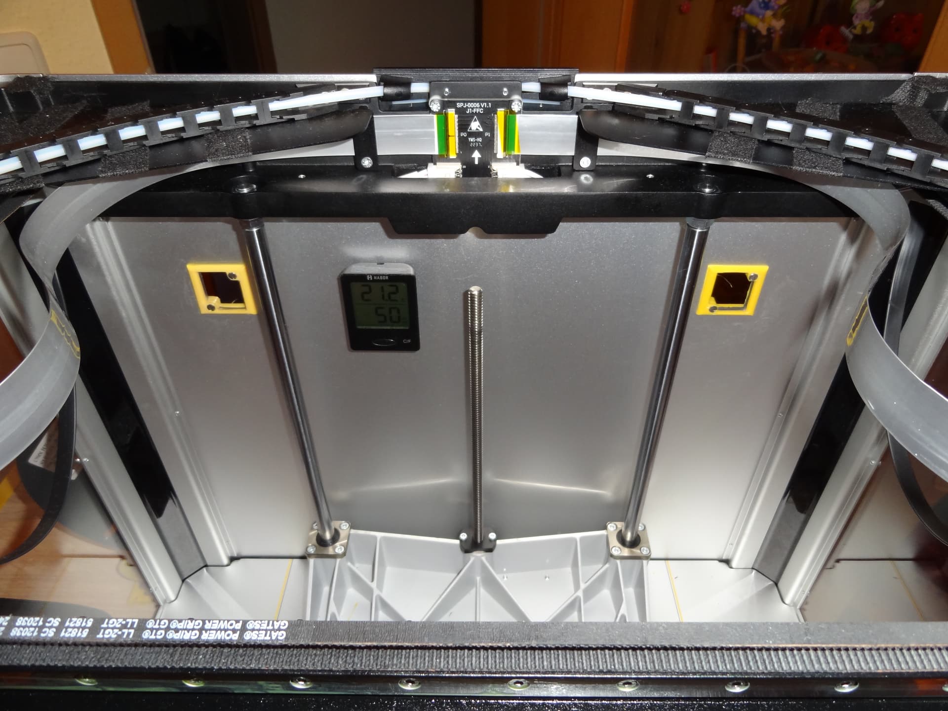

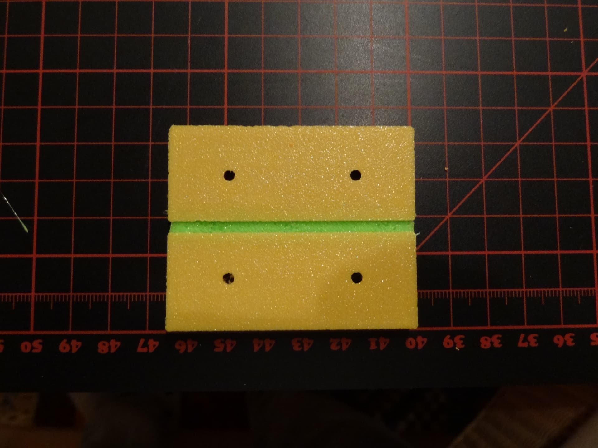

Not a real upgrade but rather a fix for the design flaw that only the Y belts are adjustable without disassembly - and nothing for the faint-hearted:
  1. home your printer
  2. put a mark onto the window on each side where the screw for the belt is
  3. screw off the windows. On the left side, you also need to screw off the aluminium cover above the screen (mark the position of the screw there as well)
  4. drill a 12mm hole into the window. A step drill is highly recommended since it is less aggressive that a normal drill. Use a file (or a milling machine if you have one) to remove the small part of the aluminum cover element that covers the hole you just made.
  5. assemble everything back together
Now you can access the X axis belt tensioners with a small 1/4" hex nut without needing do remove the side windows whenever the printer is homed.
(sorry, still no pictures here - I keep getting an error, regardless if I use my computer or my phone to upload them :frowning: )
If you want, print plugs for the holes, but I think they should be unnecessary - the gaps in the doors are much larger.
Edit: thanks to i3sven, you can find the pictures further down in this thread. Direct link: Snapmaker J1/ --- Upgrades--- - #10 by i3sven

Hier die passenden Bilder von @Mechanikus
Here are the matching pictures from @Mechanikus
Yes, I do - but if I turn off Wifi on my phone, it does not run via PiHole, but the problem persists. The PiHole log does not show anything being blocked either. It seems the picture is uploaded to some AWS server… and then obviously “an error occurs” to cite the unhelpful message I get. It is like that since the forum was put into “read only” mode for a while in January.
But I do not want to hijack the thread for that stupid upload problem. Thanks @i3sven for adding the pictures!

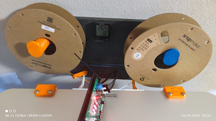

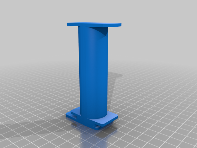

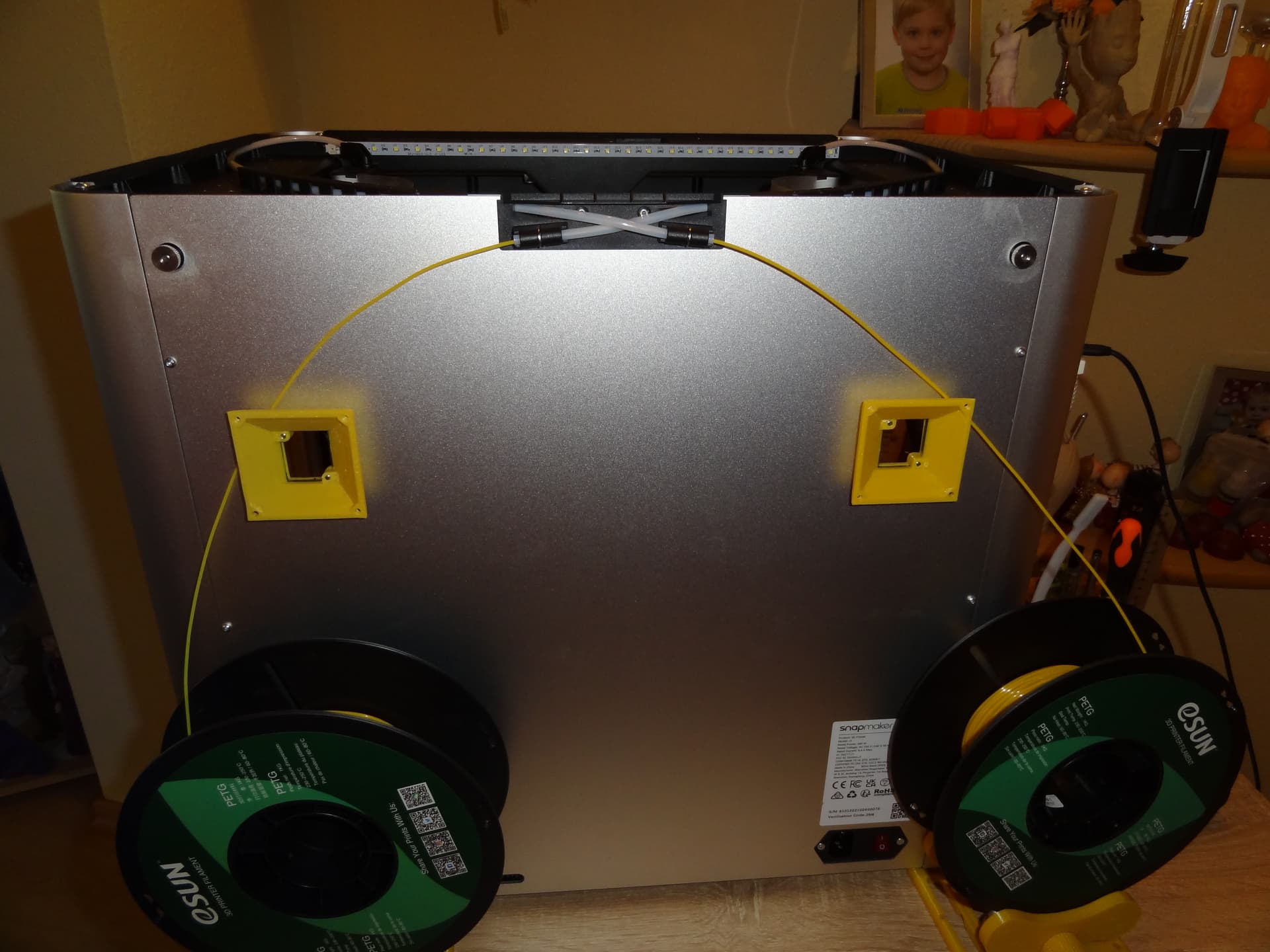

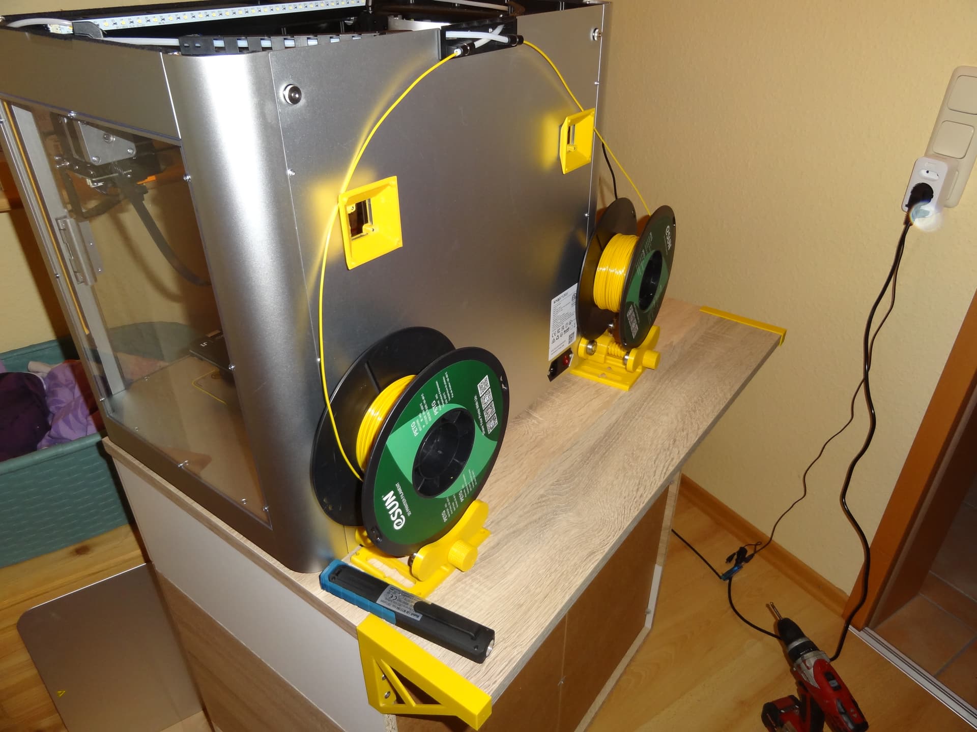

I designed an extended spool holder:

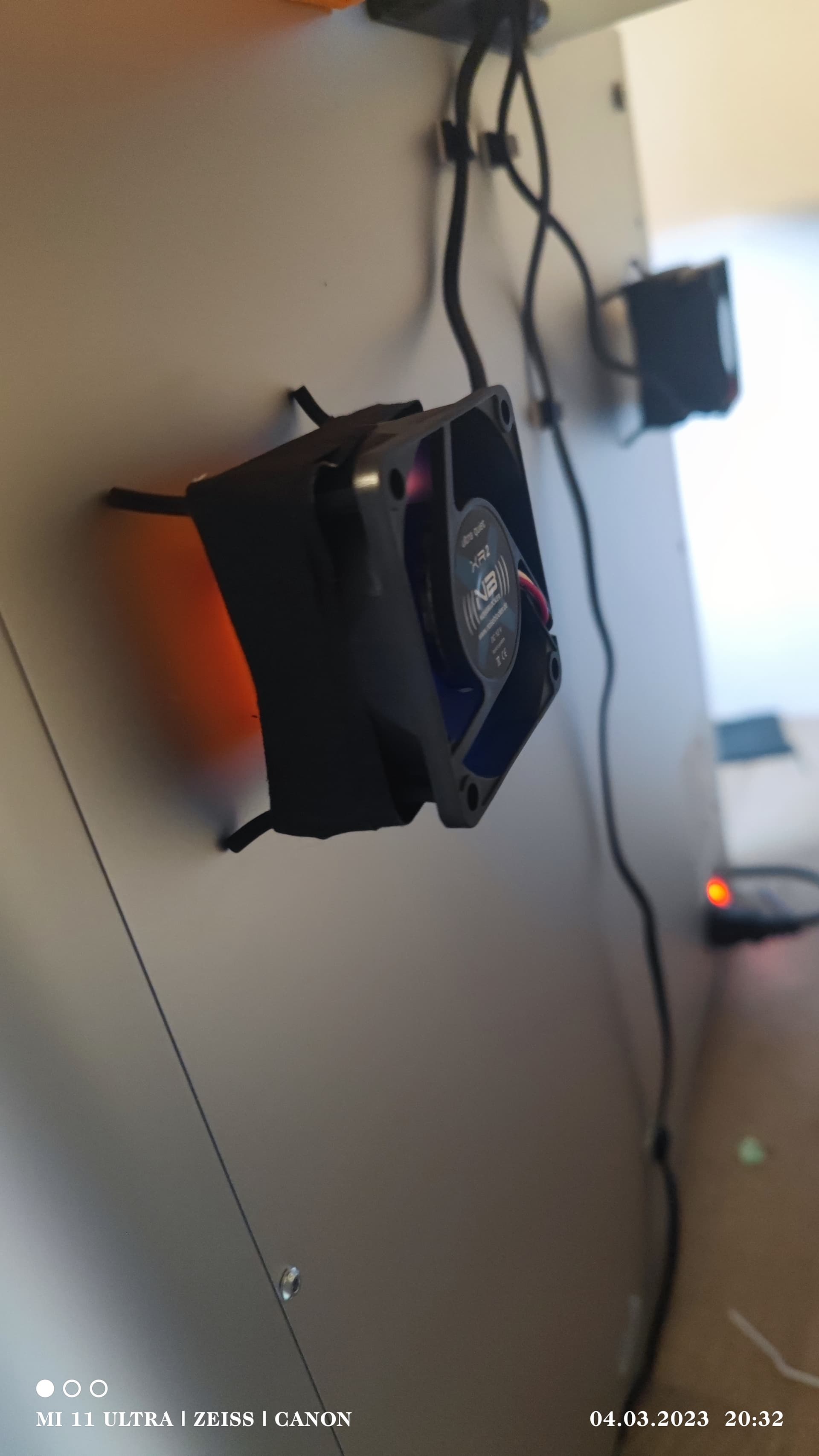

Cooling Fans on housing with Temp controlled Fans
Spools on the wall
Lokbuild Print surface

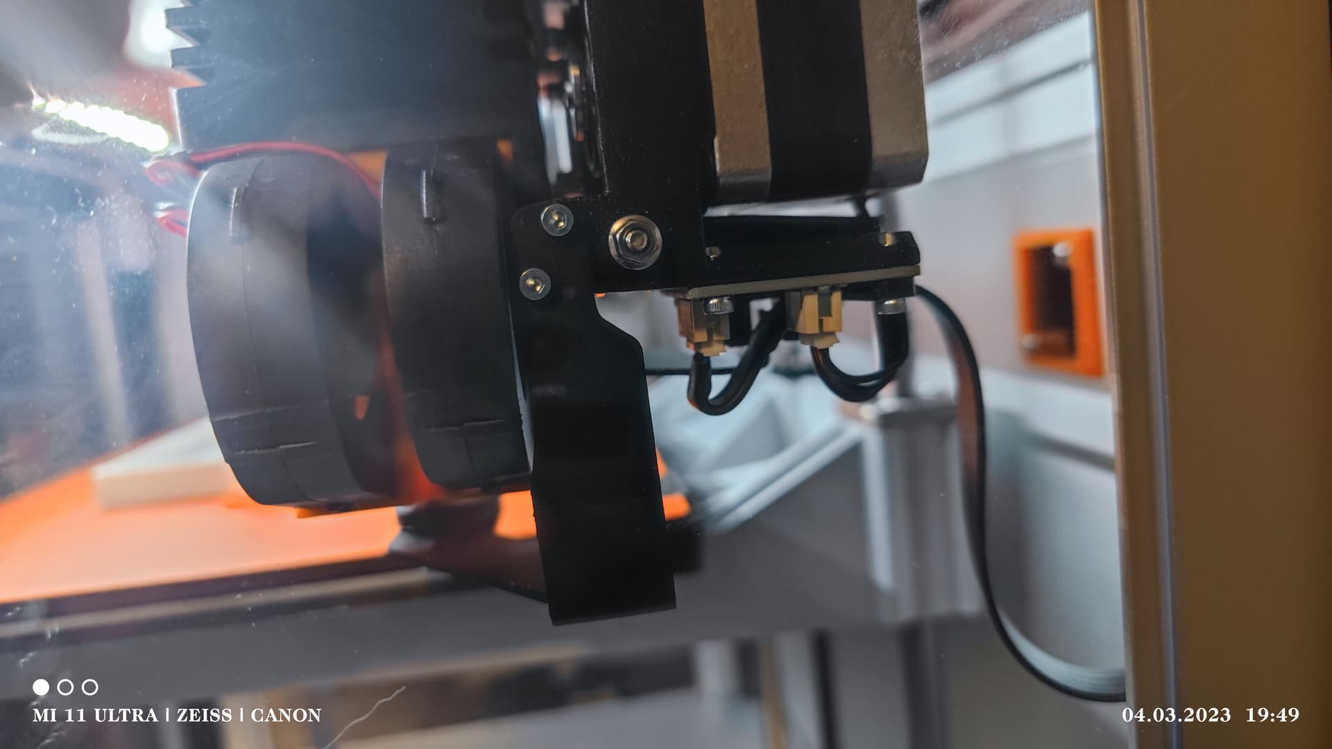

4x 5015 part cooling fans

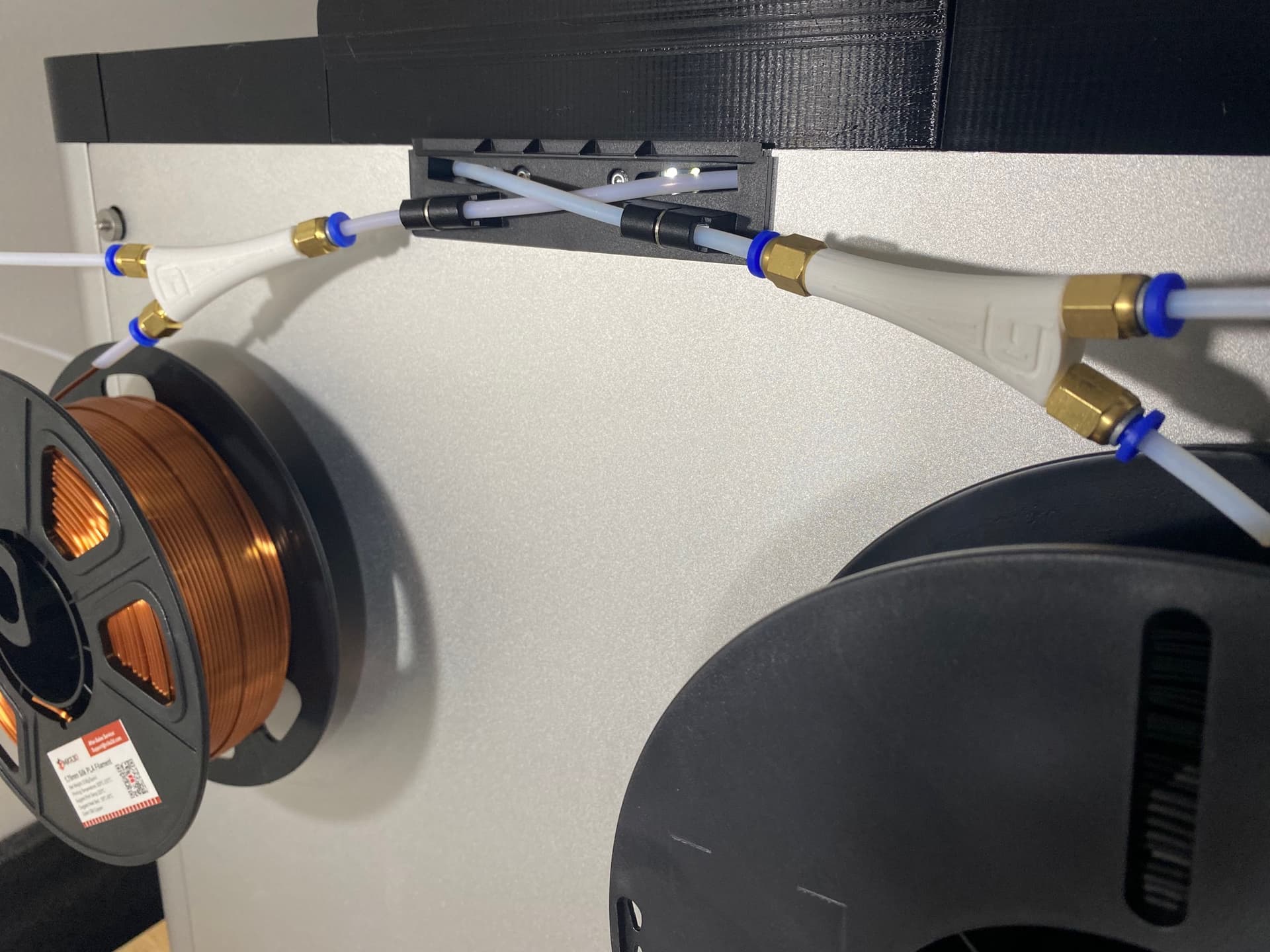

Release the filament tube clips on the back of the housing and put some guide clips on the end of the chains
Made a shelfbracket for the backside =)

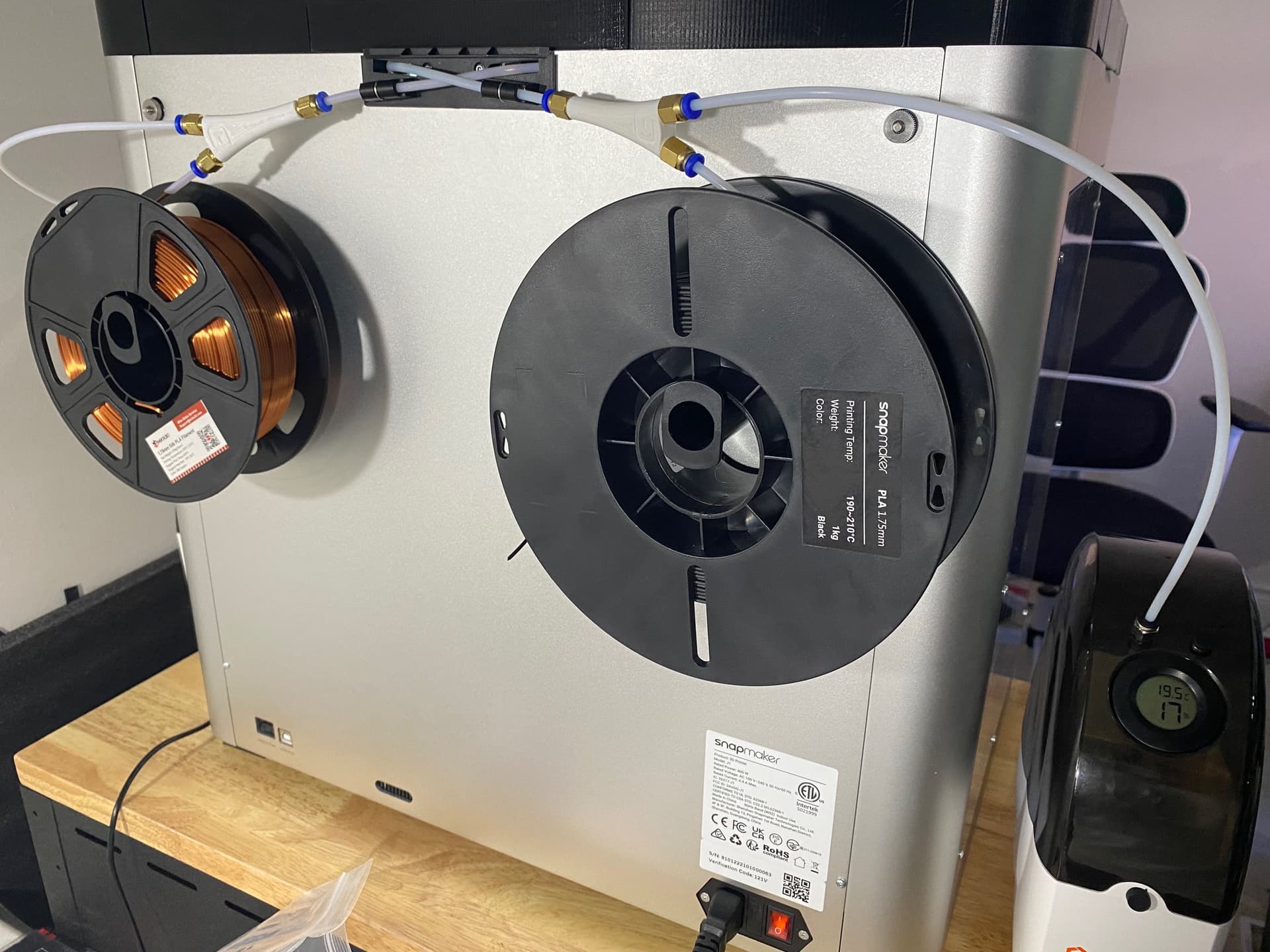

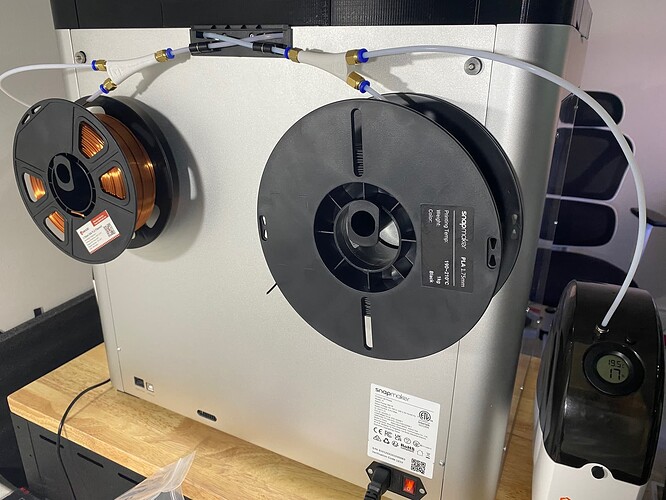

See my simple multi filament fed/change for each nozzle. Playing with idea of automating the feeding to the nozzle so no longer manually pushing through on filament changes.

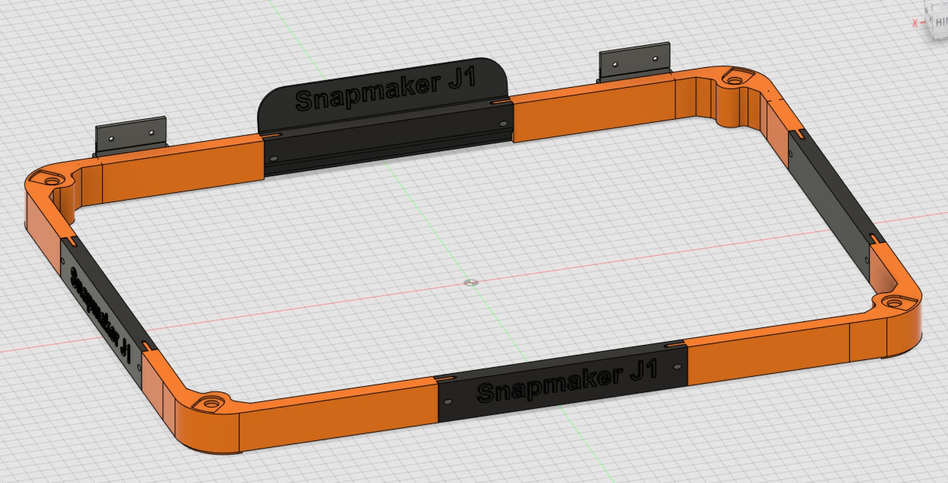

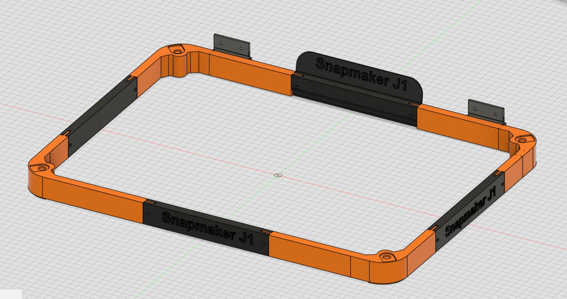

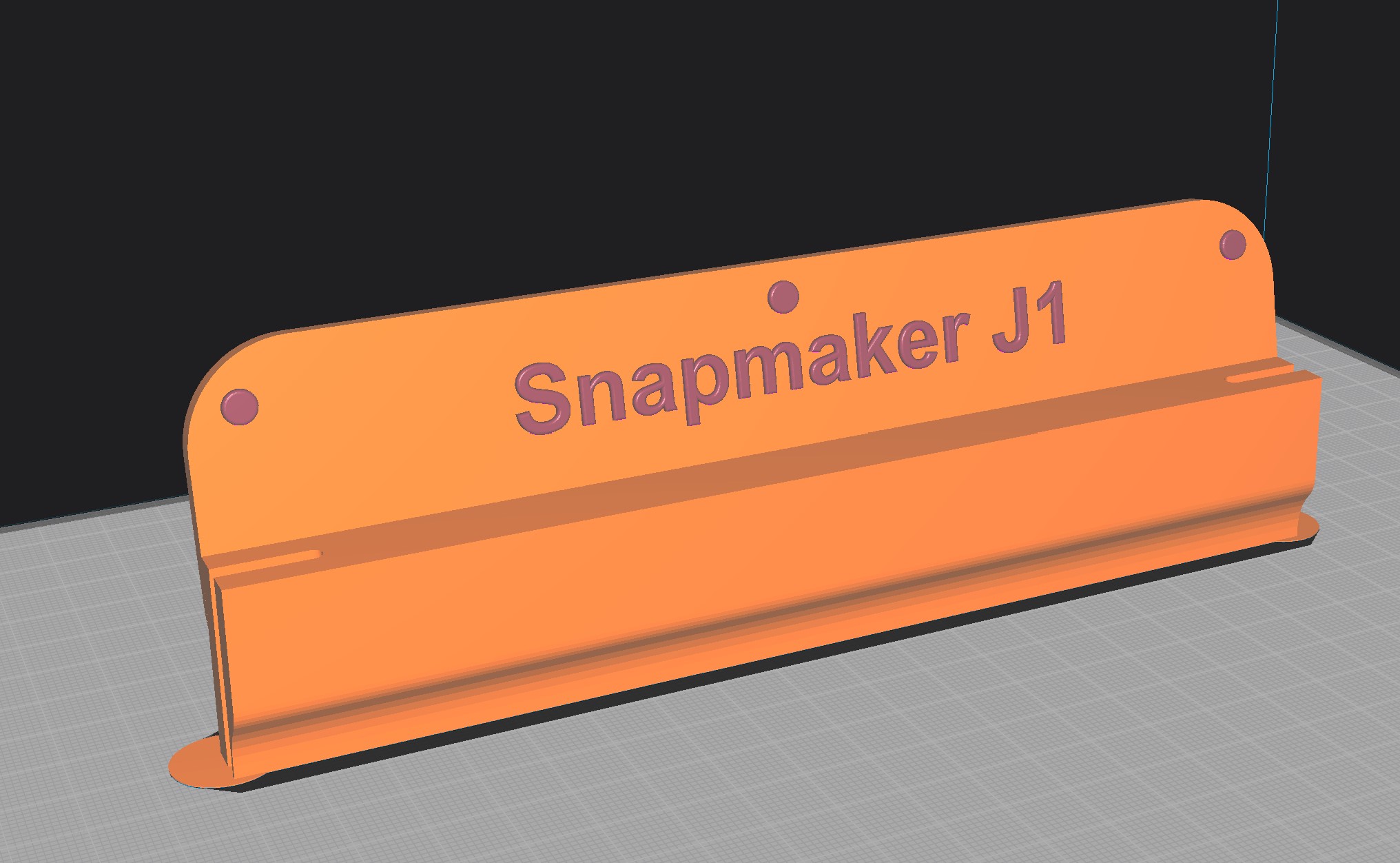

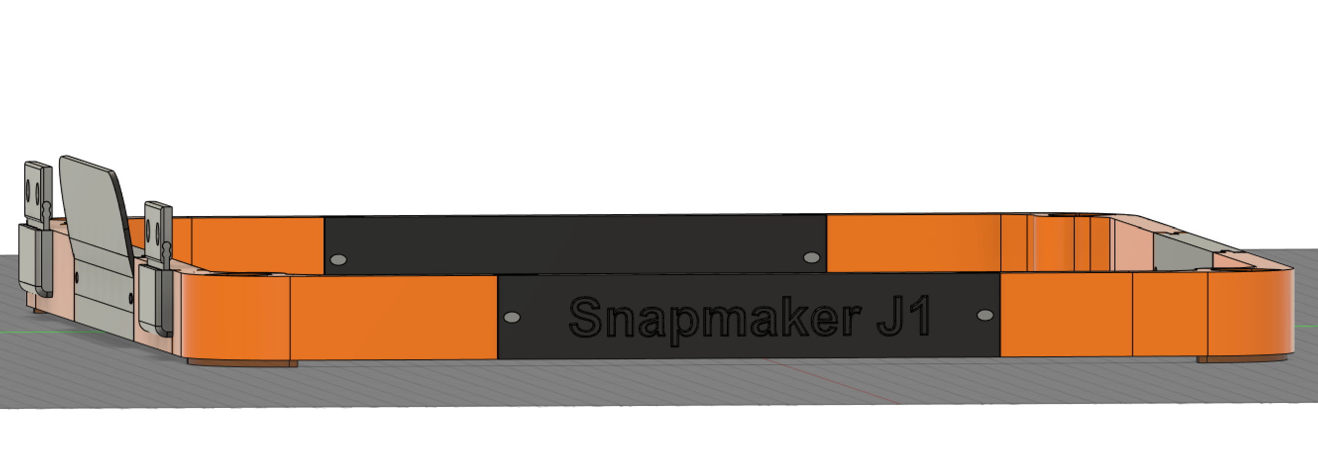

Hello all,
today I have finished an upgrade for the J1.
I hope you like it.
Functional it is in all cases.
https://www.printables.com/de/model/423836-snapmaker-gehauseerhoung-mit-verbunden-teilen

Good Morning, nice to see, may I have you inspired a little bit with my hinges. :blush::sunglasses:
Guten Morgen, schön zu sehen, evtl habe ich dich ein bisschen inspiriert mit meinen schanieren.
Liebe Grüße
Na ja, die Scharniere habe ich schon etwas länger, siehe Posting ganz oben.
Aber die Erhöhung habe ich noch nicht gehabt, war mir aber nicht ganz optimal, daher meine neue Variante.
English:
Well, I’ve had the hinges for a while, see the post at the top. But I haven’t had the increase yet, but it wasn’t quite optimal for me, hence my new variant.

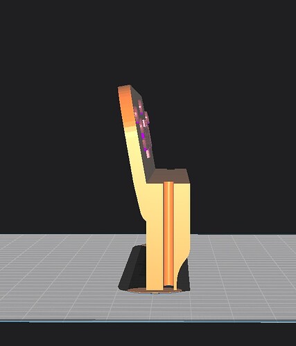

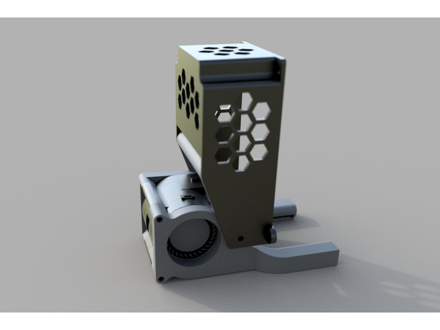

I made a 2-way fanduct. It comes with a new backside cover for the toolhead.
