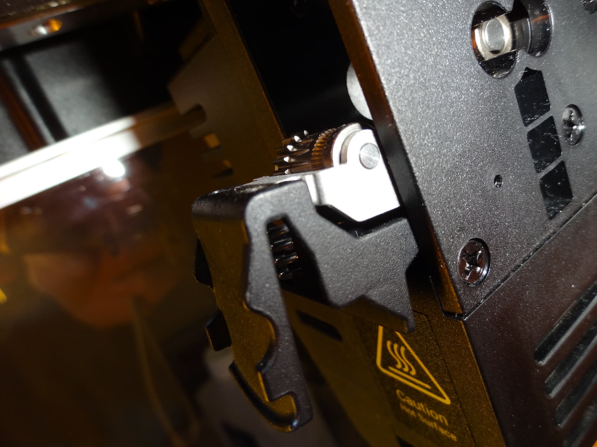

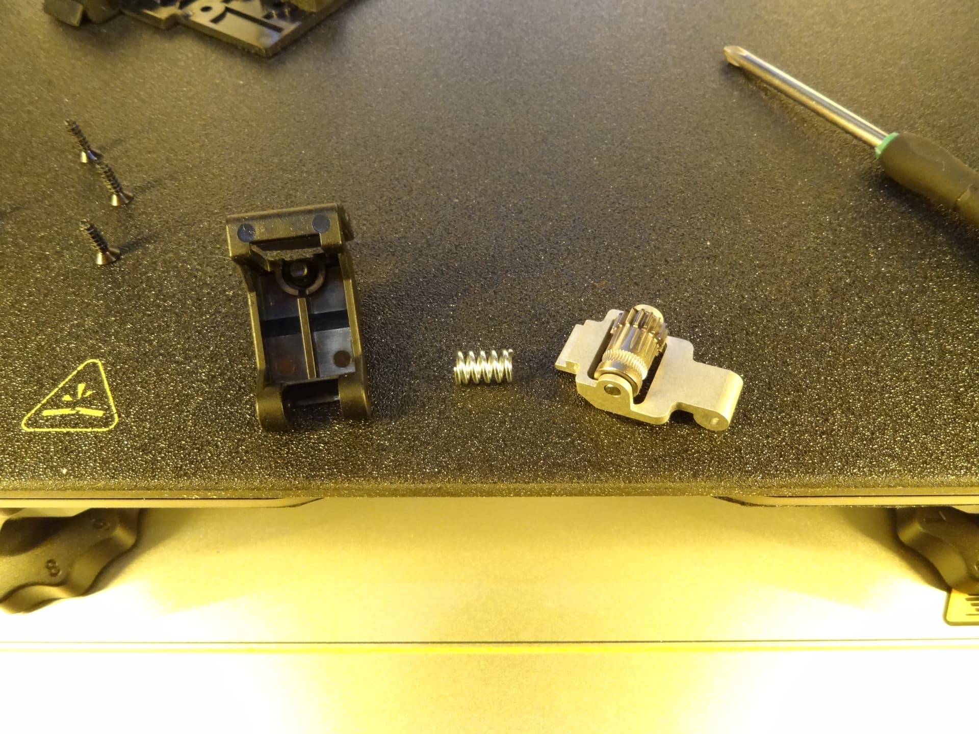

Ich habe heute mal das Gehäuse vom Extruder geöffnet.
Da ich schon gesehen habe, dass es einfach nur eine Federspannung gibt, die nicht verändert bzw. angepasst werden kann, dachte ich, dass ich einfach mal versuche, die Feder zu unterfüttern.
Das habe ich jetzt getan.
Ich habe einfach passende Zahnscheiben 2x je Feder unterfüttert, es sind zusammen ca. 1,3 mm mehr Druck.
Im Moment druckt er, anfangs noch mit Sprüngen, dann habe ich die Geschwindigkeit zurückgenommen 50% und die Temperatur auf 250°C gestellt.
Jetzt drucke ich wieder 100%, also mit 105 mm/s bei 250°C PETG von eSun.
Bis jetzt keine Sprünge mehr.

Bilder vom Extruderaufbau:
Pictures of the extruder setup:

Hello i3Sven - Thanks for all your work . Can you tell me the size of the washer you used for the compression of the spring. I would like to give it a try but I want to use wave washers as they act like a spring themselves.
I also think there is an issue with pulling a a full reel of filament (1Kg ) through all the tubing. Needs to have the design updated to reduce friction on the reel.
German:
Es sind M3 Unterlegscheiben, also mit einem Innendurchmesser von ca.3,2 mm, Wellenscheiben sind nicht nötig, es gehen auch maximal 2 Scheiben rein.
Englisch:
They are M3 washers, i.e. with an inner diameter of approx. 3.2 mm, wave washers are not necessary, a maximum of 2 washers can be used.
The washers shown in the picture are DIN6797 A toothed lock washers!

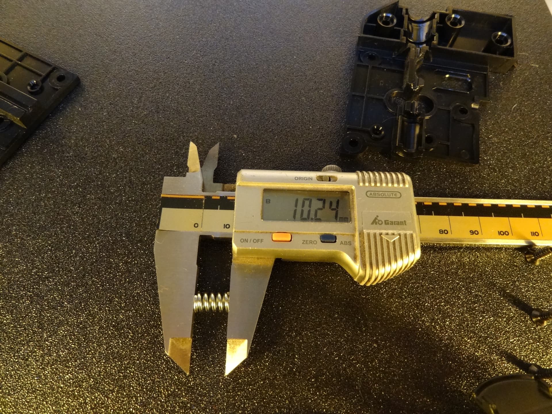

Eine Frage: könntest Du Durchmesser und Drahtstärke der Feder mal ausmessen und idealerweise die gestauchte Länge, in die der Extruder die Feder in Arbeitsstellung drückt? Mir fällt hier gegenüber einem üblichen Aufbau auf, daß die Feder sehr kurz ist. Es würde mich mal interessieren, wie sich die Anpreßkraft im Verhältnis zu meinem Bondtech verhält und wie stark sie unter Annahme von einer Toleranz des Anpreßwegs von ungefähr ±0,3mm über alle beteiligten Teile gerechnet schwankt, wenn man zusätzlich die Fertigungstoleranzen der Feder einrechnet…
Could you measure the diameter and wire thickness of the spring and ideally the compressed length into which the extruder presses the spring in the working position? This spring is very short compared to the usual construction. I would like to know how high the contact pressure is in relation to my Bondtech and how much it varies assuming a tolerance of the contact pressure of about ±0.3mm over all the parts involved, if you also take the manufacturing tolerances of the spring into account…
Hi, so habe ich gerade gemessen.
10,20 mm entspannt, Drahtdurchmesser 1,00 mm, ich schätze, die Feder wird im eingebauten Zustand ohne Filament maximal 1 mm gedrückt, kann ich leider nicht messen, mit Filament dann dementsprechend mehr.
Der Außendurchmesser der Feder beträgt 6,09 mm.

___________________________________________________________________________________Hi, I just measured.
10.20 mm relaxed, wire diameter 1.00 mm, I estimate that the spring is pressed a maximum of 1 mm when installed without filament, unfortunately I can’t measure it, with filament then correspondingly more.
The outer diameter of the spring is 6.09 mm.

Zur Federkennlinie: Aus dem Bild oben sehe ich 5,75 Windungen, davon zwei angelegt, und keine geschliffenen Enden. Damit ergibt sich mit dem Federntool von Febrotec unter der Annahme der Standardgüte 2:
  • Nennfederweg statisch: 2,4 mm
  • Federkraft bei 1±0,3mm Federweg inkl. Fertigungstoleranzen der Feder: 21,8±12,9 N
  • Federkraft bei 2±0,3mm Federweg inkl. Fertigungstoleranzen der Feder: 43,2±13 N
    Da die Feder zum Anpreßrad ungefähr ein Hebelverhältniss von 1,5 hat, ist der Anpreßdruck des Extruderrads unter diesen Annahmen bei 32,7±19,3 N für 1mm Anpreßweg bzw. bei 64,7±19,5 N für 2mm Anpreßweg. Ordentliche Toleranzen…
Zum Vergleich dazu der Bondtech-Extruder meines aktuellen Druckers (Hebelverhältnis 1,66, Drahtstärke der Feder 1mm mit Außendurchmesser 6mm, Länge 11mm und 7 Windungen, davon 2 angelegt und plangeschliffen):
eingestellt auf 3mm Federweg (Nennfederweg statisch 3,31 mm - die plangeschliffenen Enden machen hier eine Menge aus) kommt der auf eine Federkraft von 48,9±6,4 N und damit auf eine Kraft auf das Filament von 81,2±10,7 N.
Wenn der Kunststoff die zusätzliche Kraft aushält, könnte es sich also lohnen, die Federn zumindest für ungünstige Toleranzfälle gegen welche von Bondtech auszutauschen… damit bekommt man für die beiden oben für den J1-Extruder angenommenen Federlängen von 9,2mm und 8,2mm (1 bzw. 2mm Nennfederweg der Originalfeder, wieder mit ±0,3mm Federwegtoleranz durch den Extruder) dann 48,7±16 N sowie 83,3±18,1 N Anpreßkraft.
