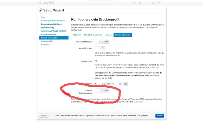

ich bin gerade dabei, OctoPrint mit meinem alten CAT S41 OctoPrint zum Laufen zu bringen.
Da ich noch gar keine Erfahrungen mit OctoPrint habe, muss ich hier gleich mal ein Thema darüber aufmachen.
Und die ersten Fragen:

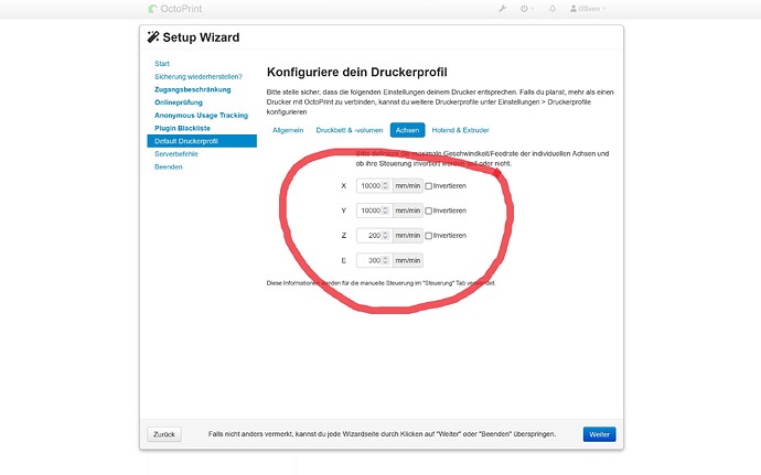

Wie auf den Bildern zu sehen, benötige ich diese Werte, um das Ganze am Laufen zu bekommen.
Kann jemand helfen?

You are able to see the maximum feedrate in the machinesettings M503 of your machine.
Would be nice if you share these so i could compare to 2.0 :wink:
M203 [E<units/s>] [T] [X<units/s>] [Y<units/s>] [Z<units/s>] is your max feedrate.
About the inverse, i dont know, but you could simply test it by jogging the axis in octoprint after setting up.
To your second picture, i could imagine that the standard extrusion length is the extrudes length for priming the nozzle, i guess this setting is not really needed for octorpint.

Danke, für den Tipp.
Ich bin mir nicht sicher, ob ich das Ergebnis richtig auswerten kann.

Send: M503
Recv: echo: G21 ; Units in mm (mm)
Recv:
Recv: echo:; Filament settings: Disabled
Recv: echo: M200 T0 D1.75
Recv: echo: M200 T1 D1.75
Recv: echo: M200 S0
Recv: echo:; Steps per unit:
Recv: echo: M92 X80.00 Y80.00 Z1600.00 E138.58
Recv: echo:; Maximum feedrates (units/s):
Recv: echo: M203 X350.00 Y350.00 Z10.00 E80.00
Recv: echo:; Maximum Acceleration (units/s2):
Recv: echo: M201 X10000.00 Y10000.00 Z500.00 E6000.00
Recv: echo:; Acceleration (units/s2): P<print_accel> R<retract_accel> T<travel_accel>
Recv: echo: M204 P3000.00 R10000.00 T3000.00 D50.00
Recv: echo:; Advanced: B<min_segment_time_us> S<min_feedrate> T<min_travel_feedrate> J<junc_dev>
Recv: echo: M205 B20000.00 S0.00 T0.00 J0.00 V5.00
Recv: echo:; Home offset:
Recv: echo: M206 X0.00 Y0.00 Z-13.03
Recv: echo:; Hotend offsets:
Recv: echo: M218 T1 X338.46 Y0.02 Z0.000
Recv: echo:; PID settings:
Recv: echo: M301 P18.30 I1.09 D76.75
Recv: echo: M304 P49.96 I4.59 D362.77
Recv: echo:; Stepper driver current:
Recv: echo: M906 X1000 Y1400 Z1000
Recv: echo: M906 I1 X1000
Recv: echo: M906 T0 E800
Recv: echo: M906 T1 E800
Recv:
Recv: echo:; Driver stepping mode:
Recv: echo: M569 S1 X Y Z
Recv: echo: M569 S1 I1 X
Recv: echo: M569 S1 T0 E
Recv: echo: M569 S1 T1 E
Recv: echo:; Linear Advance:
Recv: echo: M900 T0 K0.02
Recv: echo: M900 T1 K0.02
Recv: echo:; Tool-changing:
Recv: echo: Z2.00
Recv: Heat bed center offset: X0.93, Y-1.26
Recv: M593 X P1 F50.00 D0.10
Recv: M593 Y P1 F50.00 D0.10
Recv: ok

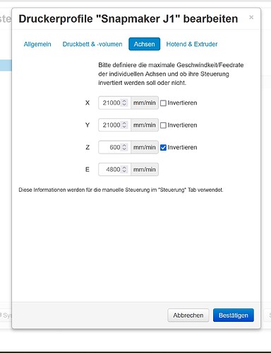

Recv: echo: M203 X350.00 Y350.00 Z10.00 E80.00 means mm/s.
Octoprint wants your units in mm/min so you have to multiplicate with 60.
X, Y and Z are your axis and E is your extruder.
Vielen Dank …
Dann müsste das hier passen…?
Best Thanks
Then this should fit here…?
