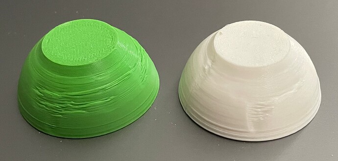

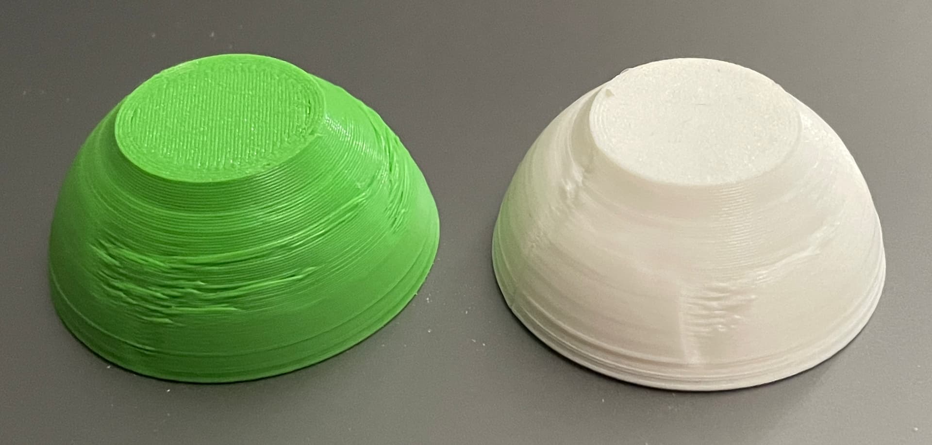

Na dann möchte ich hier auch mal mitmeckern. Ich finde es echt schlimm, was Snapmaker mit dem J1 abgeliefert hat. Auch mein Hauptproblem ist die miese Bauteilkühlung (kopfüber fotografiert).
PS: Ich würde gerne @Mechanikus und @i3sven (und jeden anderen, der Lust hat) auf [Snapmaker - Das NEUE Drucktipps3D Forum] einladen, wo ich u.a. Mod und Tester bin, wir beissen echt nur im Notfall! :stuck_out_tongue_winking_eye:
Ich habe die Kühlung bereits verbessert. Die war echt schlimm.
Sieht mir aber nicht nur nach einem Problem mit der Kühlung aus, das ist ja eine richtige Hügellandschaft. Denke mal das Filament läuft etwas schwergängig zum Extruder evtl
Wie denn? Mit der 2x5015 Halterung von thingiverse? Die habe ich auch schon gedruckt und erstmal mit einem 5015 bestückt, heute wollte ich das noch richtig fertigmachen. Aber eigentlich sind zwei Lüfter von derselben Seite ja auch nicht der Weisheit letzter Schluss, oder? OK, in Richtung Drucker-Mitte in X ist kein Platz.
Zufuhr sollte weniger das Problem sein, da ich den Bowden jetzt senkrecht im Kopf stecken habe:
Sieht so aus als kommt das Filament ungleich an. Die Zähne vom Zahnrad könnten es auch sein die sind sehr stumpf.
Ja hab pro Kopf 2x 5015 drin und das ist echt super muss ich sagen. Die Luft geht schön um das Teil und es kommen super drucke raus auch schnell und bei kleinen Schichten
Dazu hab ich mir noch ne Lokbuild dauerdruckfolie auf das Glas. Seither kann ich nicht klagen. 1. Layer geht sogar mit 60 bis 80 und sieht alles sauber aus
Ich habe die klemmen und den Schlauch hinten aus der Befestigung gelöst, das sind einfach zu viele Winkel und Kurven in der Führung. Dadurch kommt je nach Position beim Drucker eben mehr oder weniger Wiederstand und dadurch sahen meine Oberflächen genauso ungleich aus wie bei deinem Bild
