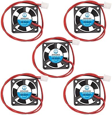

I bought these to replace the part cooling fan:
> **[WINSINN 2510 5 V 12 V 24 V DC Dual Kugellager: Amazon.de: Computer &amp; Zubehör](https://www.amazon.de/gp/product/B07KS5P1KV/)**
> WINSINN 2510 5 V 12 V 24 V DC Dual Kugellager Lüfter 25 x 25 x 10 mm bürstenlose Kühlung für DIY Notebook 3D Drucker 2510 24V - Kostenloser Versand ab 29€. Jetzt bei Amazon.de bestellen!
You have to change the polrity of the connector to get them running but they are doing just fine.
If you need the fans for the hot end (different size) you can take these:
> **[Winsinn 3010 Gleichstrom-Lüfter, kollektorloser: Amazon.de: Computer &amp;...](https://www.amazon.de/gp/product/B0757N6B8P/)**
> Winsinn 3010 Gleichstrom-Lüfter, kollektorloser Ventilator, 5 V / 12 V / 24 V, 30 mm x 30 mm x 10 mm, Selbstmontage, für 3D-Drucker-Extruder Hotend V6, V5, CPU, Arduino 3010 24V - Kostenloser Versand ab 29€. Jetzt bei Amazon.de bestellen!
Also here the “problem” with the connector.
